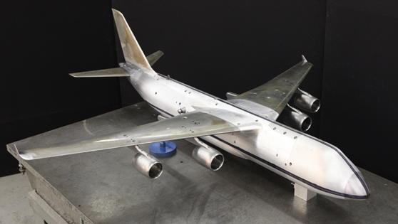

07 JULIO 2022 10:58
Los científicos del Instituto Aerohidrodinámico Central que lleva el nombre del profesor N.E. Zhukovsky (parte del Centro Nacional de Investigación "Instituto que lleva el nombre de N.E. Zhukovsky") continúa mejorando el diseño aerodinámico del nuevo avión de transporte pesado "Elephant".
El trabajo se lleva a cabo bajo un contrato estatal con el Ministerio de Industria y Comercio de la Federación Rusa en el marco del proyecto de investigación "Tecnología-Transporte - 2".
Así lo informó el servicio de prensa del Instituto.
Karma: 1067
