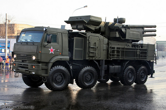

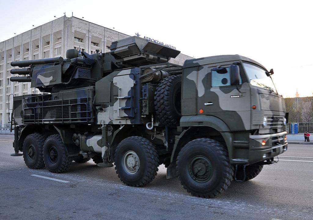

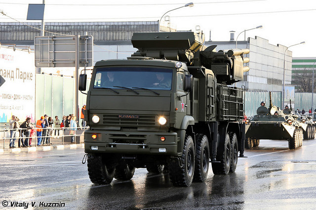

Por ejemplo, la VVS Rusa despliega el módulo Pantsir S1 sobre una plataforma KAMAZ-6560. Por contra, UAE despliega el mismo módulo de combate sobre una plataforma MAN.
Además, se han visto módulos de combate Pantsir sobre plataformas BAZ-6909 o sobre MZKT-7930.

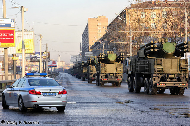

Ensayos para el desfile de 9 de mayo
