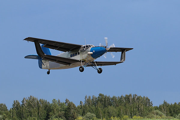

https://vz.ru/photoreport/719310/#ad-image-0
Avión experimental basado en el An-2 realizó el primer vuelo.
Un avión experimental basado en el famoso An-2 realizó el primer vuelo. El avión de demostración TVS-2DT es un modelo en el que está previsto elaborar elementos de un avión ligero prometedor como parte del programa estatal para el desarrollo de aviones pequeños (foto: reaa.ru)
