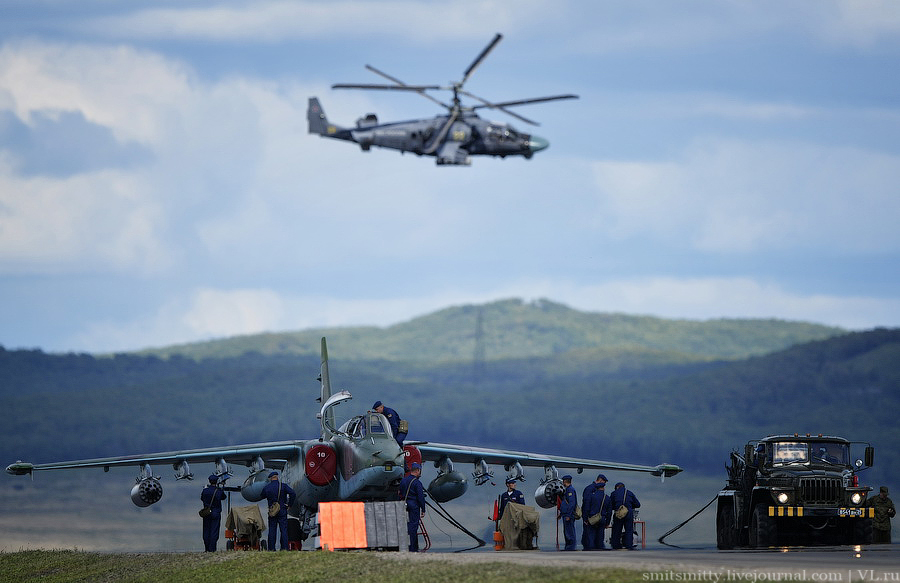

Reportajes con fotos de Su-25M de diversos blogs
SU-25 en Primorsko-Akhtarsk
Su-25SM en Knevichi
SU-25SM en Chernigovka
