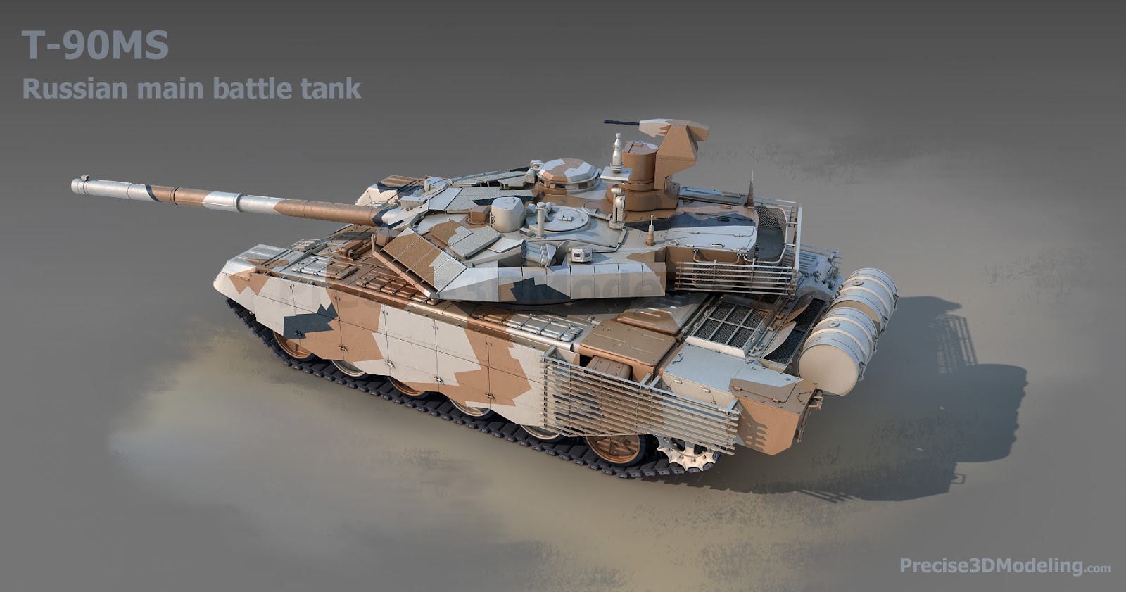

« Respuesta #77 : 30 Agosto 2013, 19:38:46 »
Modelo 3D con bastante detalle.
