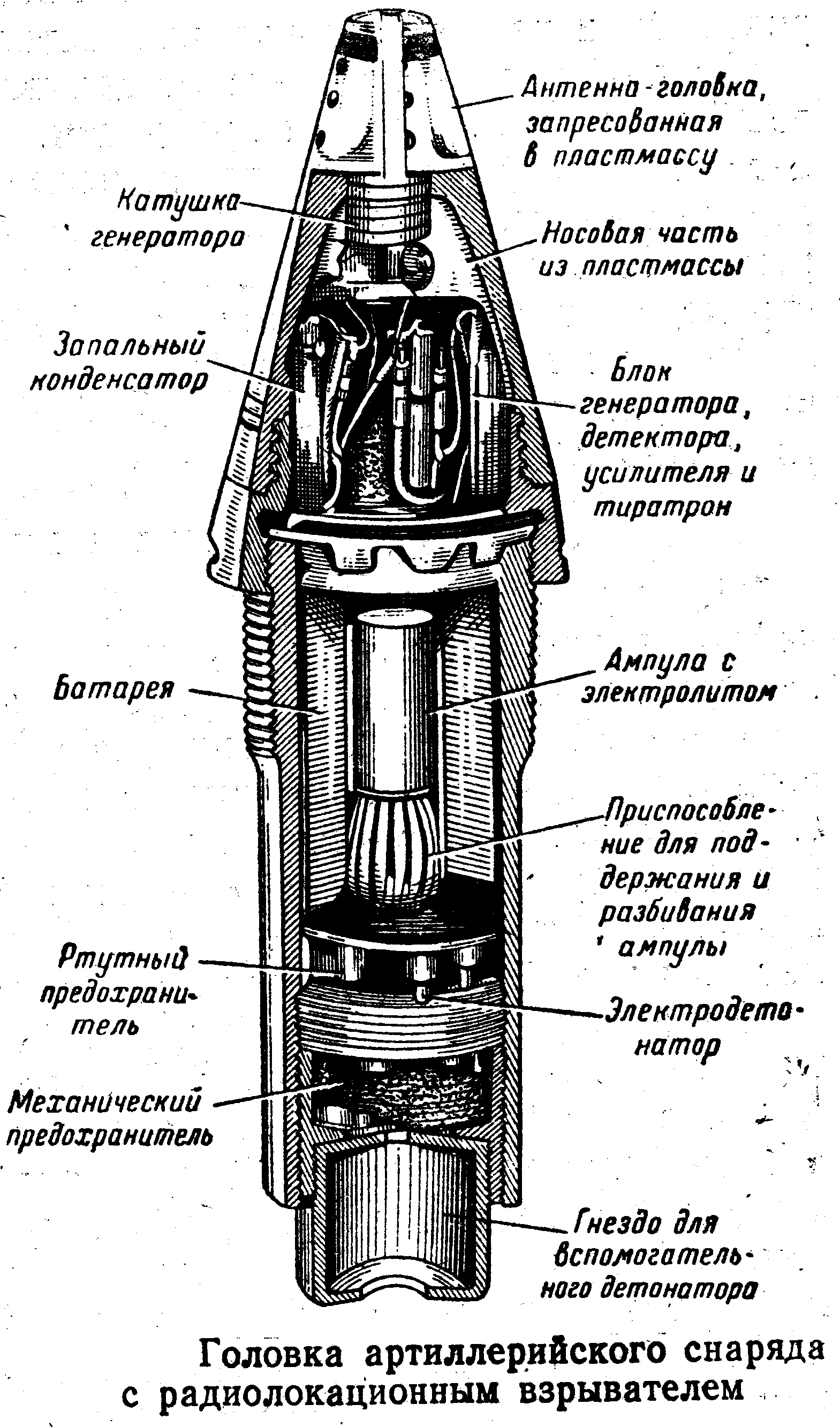

A mi siempre me ha parecido interesante la solución de las espoletas radioguiadas, pues tienen la persistencia de la artilleria y la precisión de los misiles. Que yo recuerde las desarrollan los italianos en versión de 76mm, desconozco si Rusia tiene algo similar.
Para mi una defensa de punto ideal estaría compuesta por una batería con Derivatsiya con munición radioguiada + Tor-M2 + sistemas de detección y seguimiento activos y pasivos + jammers y señuelos contra munición guiada y UAV.
Has leido este artículo: Para ver el contenido hay que estar registrado.

Ese es el calibre y el tipo d munición adecuada Son capaces las actuales plataformas Pansir d integrar ese cañón sin una transformación radical??, no lo se. Si no no es posible, pues los dos caños d 30 deberían (?) ser reemplazados x 2-4 lanzadores cuádruples d corto alcance, más los perturbadores GPS y radio-enlace, y el laser d alta potencia para cegar los unidades d guia óptica Saludos

Que yo recuerde las desarrollan los italianos en versión de 76mm, desconozco si Rusia tiene algo similar. Comenzaron a trabajar en eso desde la 2GM. Para ver el contenido hay que estar registrado.
