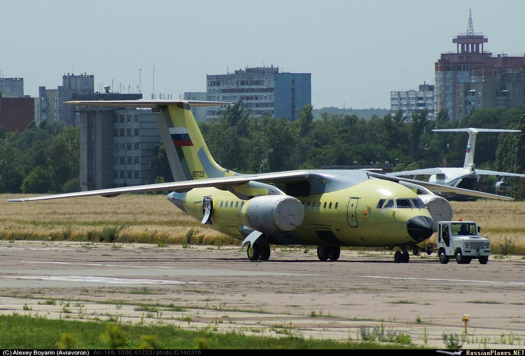

« Respuesta #524 : 04 Julio 2014, 03:07:09 »
aqui la siguiente maquina 61723
via Para ver el contenido hay que estar registrado. Registrar o Entrar
