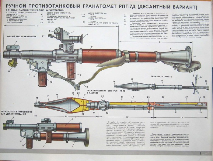

si pero el combate en localidades es un elemento muy importante tanto en la historia del ejercito rojo (stalingrado) o como pasa hoy en Irak, los alemanes desarrollaron el ARMBRUST justamente para eso, combatir y emboscar desde las innumerables aldeas/pueblos de la RFA, pero hoy los pueblos del "tercer mundo" tanto en LIBIA como pueden ser otros mañana tambien definiran las ocupaciones en las ciudades, creo que adosar otro tubo a la cola del RPG con un lastre para parar el rebufo no es algo desmesurado y posible pero sobre todo necesario.
Con eso no bastaría, a no ser que se quiera que el operario vuele en sentido contrario del proyectil. Hay que encerrar los gases por ambos extremos, es decir, colocar la carga de pólvora en el propio tubo, no en el proyectil y con ello el diseño de la granada habría que cambiarlo por completo. Sería un proyecto nuevo de lanzagranadas o más bien granada autopropulsada que nada tiene que ver con los RPG actuales.

aclaro que nunca vi un RPG solo diagramas...pero...
Todos los lanzacohetes estan cerrados por un extremo (el proyectil) y por el otro lado esta la salida del cohete, en el ARMBRUST esta tiene una varilllas plasticas que tambien son expulsadas, el rebufo sale pero atenuado, fue si, especificamente del vamos diseñado para el combate en localidades.

« Respuesta #63 : 08 Agosto 2011, 18:02:07 »
  Pensaba que con el tubo adicional solo querías tapar la salida de los productos de postcombustión.
  Para lo que comentas necesitamos un contrapeso más o menos de la misma masa que el proyectil  para anular el retroceso y la misma longitud del tubo detrás y delante de la carga, pero claro, este contrapeso se dispararía en el sentido opuesto de la granada. En el Ambrust se usan pequeñas fibras, en elAT4 CS es un líquido, estos productos paran rápidamente en la atmosfera y difícilmente pueden ocasionar daños.
  Podríamos añadir un modulo adicional en la parte trasera de un RPG, pero su longitud ya se elevaría sobremanera, también aumentaría el peso y otro problema son los restos del contenedor donde se almacena la carga de pólvora inicial que da el primer empuje del proyectil. Todo esto dificulta bastante su diseño (que no lo imposibilita), veo lógico crear un lanzagranadas desde cero.
  En Ambrust, aparte del sistema de contrapeso, está el de cierre de gases que elimina en gran medida el ruido del disparo y el fuego, se encuentra en ambos extremos, con lo cual esa opción en rpg es imposible.

no sabia que el modelo aleman obturaba por los dos lados...muchas gracias por la leccion de hoy camarada!
