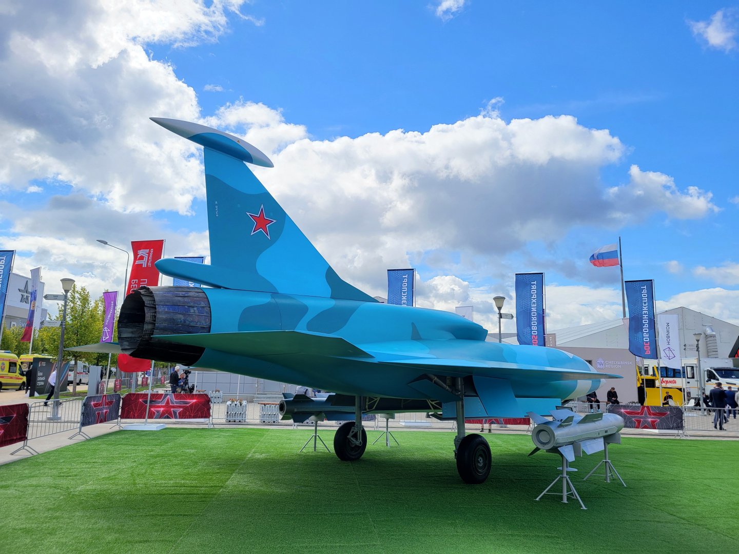

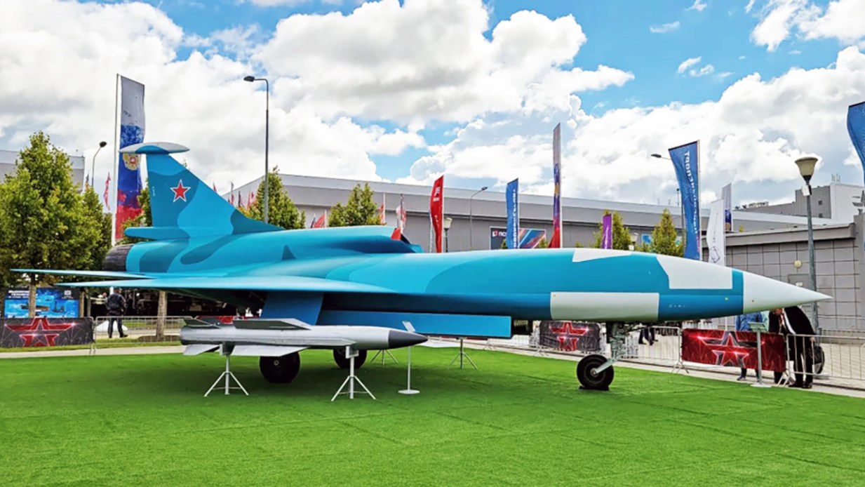

MOSCÚ, 24 de agosto - RIA Novosti. El dron Thunder, presentado por primera vez en el foro Army-2020, está diseñado para apoyar a los cazas Su-35 y Su-57 , dijo a RIA Novosti Nikolai Dolzhenkov, diseñador general de la compañía de desarrollo de aviones Kronstadt .
"En Army 2020, presentamos un proyecto de drones Thunder que pesa siete toneladas y una carga útil de aproximadamente 500 kilogramos, que operará en una conexión con los cazas Su-35 y Su-57", dijo.
Dolzhenkov señaló que la tarea principal del aparato es salvar las vidas de los pilotos y los propios aviones tripulados.
Según él, "Thunder" garantizará la seguridad de los cazas tripulados, destruyendo las defensas aéreas enemigas y llevando a cabo otros programas de combate.
"Ya hoy, el Ministerio de Defensa tiene entendido que los drones de este tipo deberían entrar en servicio en masa con las Fuerzas Aeroespaciales ", enfatizó Dolzhenkov.
Un vehículo aéreo no tripulado de ataque de alta velocidad "Thunder" se encuentra en el sitio (Army-2020) de la Compañía "Kronstadt" junto con un grupo de municiones destinadas a ser utilizadas por este dispositivo.
Si bien este es solo un modelo a escala real, su apariencia puede cambiar con el tiempo.
Pero ahora podemos decir que será un desarrollo único y prometedor de la empresa Kronstadt.
Es un avión de ataque no tripulado que puede usar armas aerotransportadas en un intenso encuentro de combate.
La tecnología de velocidad y sigilo le permite superar las defensas aéreas y atacar objetivos blindados y fortificados en tierra y en la superficie.

 Vehículo aéreo no tripulado de ataque de alta velocidad
 Puesto de control terrestre
Este UAV puede armarse con misiles aire-tierra y bombas guiadas de calibre de 100 a 500 kg.
El nuevo UAV puede usar tanto armas aerotransportadas estándar (ASA) para las fuerzas aeroespaciales como municiones creadas especialmente para la aviación no tripulada por el grupo Kronstadt.
Se proporciona el uso de ASP con guía láser, satélite y TV:
• Bomba aérea guiada de calibre 100, 250 y 500 kg;
• Bombas de aire de calibre 100, 250 y 500 kg;
• Bombas aerotransportadas guiadas de calibre 100 y 500 kg (incluido anti-radar).
Los siguientes ASP se exhibieron en el foro Army-2020 junto al modelo UAV:
-misil guiado de avión KTRV Kh-38MLE ,
-bomba corregida KTRV KAB-500S-E,
-bomba aérea guiada KTRV KAB-250LG-E,
-misil guiado de avión nuevo KTRV producto 85 desarrollado por KTRV, que puede equiparse con varios tipos de GOS.
Había muchos otros ASP en el sitio, que están diseñados específicamente para equipar UAV.
Fueron desarrollados por la empresa "Kronstadt", KTRV y TsNIIHM.
CARACTERÍSTICAS DEL UAV DE IMPACTO DE ALTA VELOCIDAD "THUNDER"
Dimensiones, m
 Envergadura 10
 Altura 3.8
 Longitud 13.8
 Peso, kg
-Despegue máximo 7000
-Carga máxima de combate 2000
Velocidad, km / h:
 máxima 1000
 crucero 800
Altitud máxima de vuelo, m
-12000
Rango de uso de combate, km
-700 MTC
"Bastión"
Источник: Para ver el contenido hay que estar registrado. Registrar o Entrar ВТС «БАСТИОН» A.V.Karpenko
