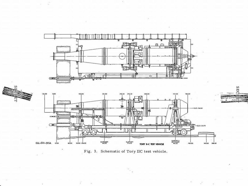

Los Estados Unidos diseñaron y construyeron un motor de misiles de propulsión nuclear durante el apogeo de la Guerra Fría. Nunca voló.
La propulsión nuclear se usa en barcos grandes como portaaviones y submarinos. Permite que estos buques funcionen durante años sin repostar, ampliando dramáticamente su alcance y resistencia.
En los primeros días de la Guerra Fría, tanto los EE. UU. Como la Unión Soviética también buscaron aviones de propulsión nuclear. Ambas naciones intentaron instalar un reactor nuclear en un bombardero estratégico. Pero los reactores eran pesados y las tripulaciones enfrentaban riesgos por la exposición a la radiación. Ambos países abandonaron rápidamente la idea.
Estados Unidos investigó la idea de un misil de propulsión nuclear, dice Geist. Conocido como el misil supersónico de baja altitud , la idea era más parecida a un avión no tripulado de propulsión nuclear. "Se suponía que debía volar autónomamente y lanzar bombas de gravedad nuclear", dice Geist.
El reactor nuclear que mantendría a SLAM en el aire también arrojaría gases de escape radiactivos, dice Geist. En ese momento, eso fue anunciado como una característica, no como un error, porque habría tenido el beneficio adicional de contaminar el campo soviético.
"Se suponía que era realmente, realmente sucio", dice Geist.
Estados Unidos desarrolló planes para un misil de crucero de propulsión nuclear en las décadas de 1950 y 1960. Pero el programa fue abandonado.
Estados Unidos llegó a construir el motor nuclear del Proyecto Plutón , un proyecto de desarrollo en el sitio de prueba de Nevada . El reactor fue probado varias veces a principios de la década de 1960, y funcionó bien. Pero en ese punto, la conciencia había crecido sobre los peligros de la lluvia nuclear, y los tratados de control de armas estaban llegando a su lugar, dice Geist. Esas preocupaciones fueron una de las razones por las que el proyecto murió en 1964.
El tipo de reactor utilizado en el Proyecto Plutón fue particularmente desordenado porque expuso el combustible nuclear directamente al aire exterior. Geist dice que el nuevo misil ruso puede usar un sistema diferente que mantenga el combustible algo aislado del aire. Pero, agrega rápidamente, eso no lo haría seguro.
"Hay muchas maneras diferentes de hacerlo, y francamente, son terribles", dice Geist.
