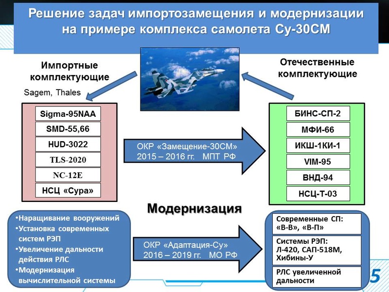

(Alguien que hable ruso podría traducir esto? seria dmuy interesante saber que dice en 2016-2019)

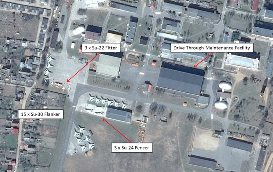

Por fin encuentran destino los Su-30K (T-10PK) que llevaban en Baranovochi ARZ 558 varios años
Angola recibió los dos primeros combatientes Su-30K

Су 30СМ точным попаданием разносит корабль
