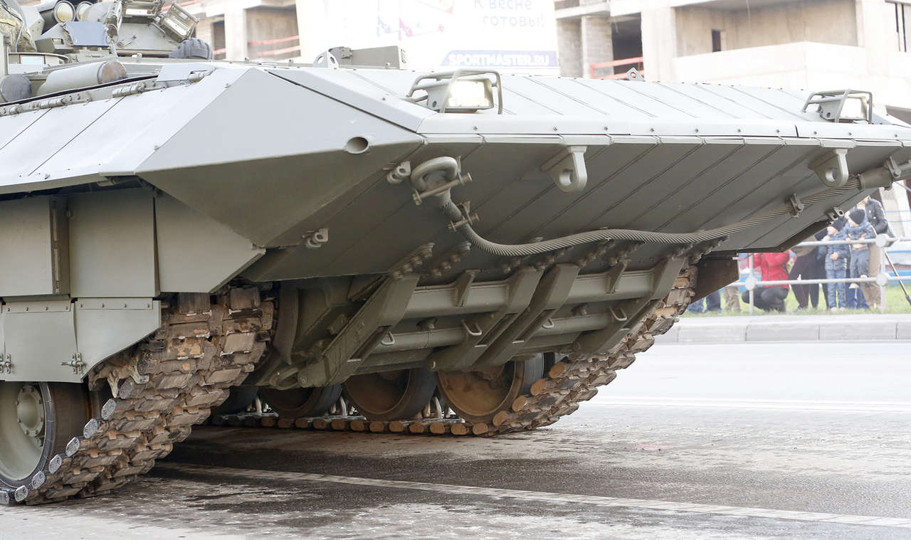

Detalles
« Última modificación: 05 Mayo 2015, 00:28:11 por NOVODVORSKAYA S » En línea
