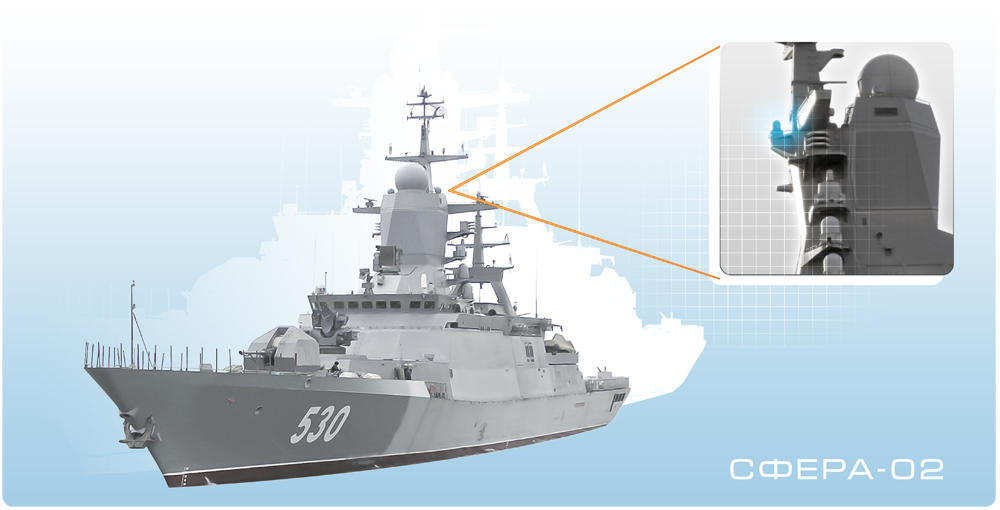

« Respuesta #142 : 23 Noviembre 2014, 04:27:52 »
como siempre excelente charly, te falto el Esfera 2
unos videos de su funcionamiento
Prietocol

y chequea este sistema esfera 5 segun equipa 20380, se parece a los que se ven en la nueva fragata..
изделие «Сфера-05» с ИК-локационным каналом – модернизируется для кораблей проекта 20385;
« Respuesta #144 : 23 Noviembre 2014, 14:24:54 »
Es cierto que se han visto lo que parecen torres optrónicas Esfera en alguna de las corbetas 20380 pero en otras no y las configuraciones varían.
En la foto que yo tomé para hacer el gráfico no se ven.
Sobre el Esfera 5 que comentas pues decirte que yo no conozco que en las 20380 esté instalado ese sistema. En las 20385 veremos.
Me imagino que subes el gráfico de la 22350 y lo relacionas con la Esfera 5 por los visores optrónicos SP-520 que por las formas quizá entiendas que se pueden confundir. Si es así, no, no hay confusión.
Esto es un conjunto de artillería con el visor SP-520...
Sobre el Esfera 5 pues decir que yo he mirado las fotos publicadas sobre la Gorshkov y no encuentro ese sistema en la fragata y tendría que estar en zona descubierta para cumplir su función.
Prietocol
Karma: 85
Mensajes: 234
« Respuesta #145 : 23 Noviembre 2014, 21:17:46 »
no charly la esfera 5 me parece parecido a lo de color azul que no esta identificado en tu gráfico y que según lo que puse son identificadores IR... para mi se parecen pero no son iguales.... en la corbeta tienen parecido a uno de los sensores EW del mastil pero tampoco son iguales, en la nota en ruso dice que aparecen en las 20385 ..
sobre la esfera 2 según la pagina es de la corbeta y esta en la parte posterior del mástil, cubriendo la parte trasera, pero hay fotos donde no se ve en la corbeta y en otras si

interesante imagen....
se ve como un periscopio pero tambien se controla desde una consola....yo pensaba que solo se usaba como un periscopio...si controla artilleria es un sistema de respaldo a los radares de tiro?
« Respuesta #147 : 25 Noviembre 2014, 14:32:15 »
Perdona, se me olvidó responderte.
No creo que eso que comentas sea el esfera 5. Si lo miras con más detenimiento verás que tiene toda la pinta de ser un radomo para algún tipo de equipo electrónico y no para uno optrónico.
Yo no sé qué es pero veo una cosa que me hace sospechar que está relacionado con el radar Poliment y es que está instalado en el eje de cada antena principal y eso puede ser que sea así porque no hay otro sitio para colocarlo pero también puede ser que sea así porque está relacionado con el radar de defensa aérea.
