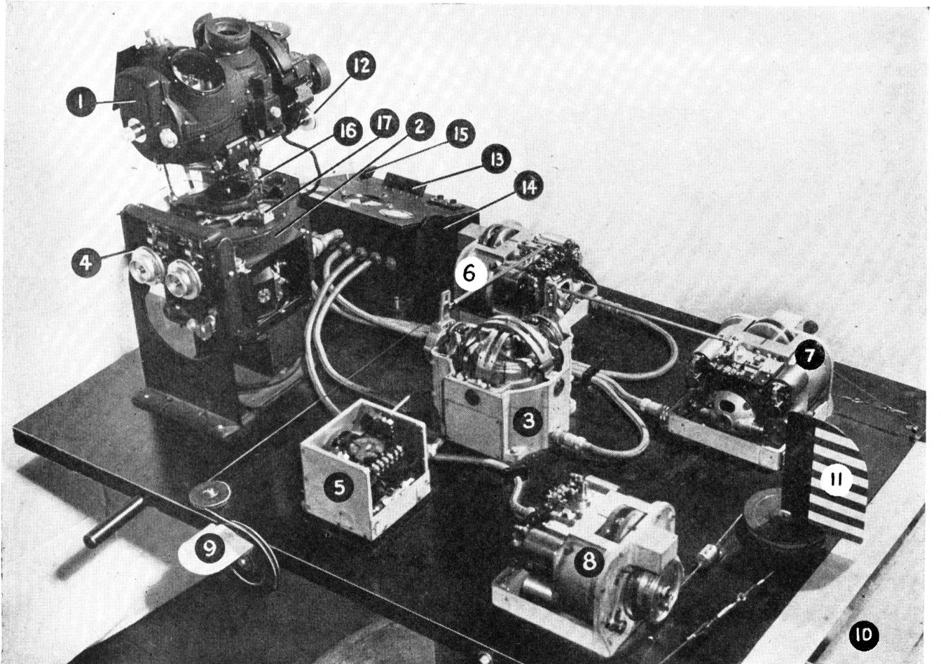

El SVP-24 instalado en los Su-24M y algunos Tu-22M3 es el heredero de las viejas miras Norden de los bombarderos estadounidenses de la 2GM, que en su época eran muy sofisticadas y precisas (la tripulación tenía orden de destruirlas en caso de aterrizaje en territorio enemigo). El SVP-24 lleva en cuenta no solo datos del avión (altura, velocidad) sino también de las condiciones atmosféricas (presión, viento), logrando una precisión un poco inferior pero muy cercana a bombas guiadas, con un costo mucho menor.
Otro experto detected. Para ver el contenido hay que estar registrado. Registrar o Entrar Estos dias tengo mas tiempo libre y ganas de repartir.
El derivado sovietico del Norden fue el OPB-4s cuando se copiaron el Tu-4, Norden es esto:
Gefest es esto:
Encuentren 3 diferencias  Para ver el contenido hay que estar registrado. Registrar o Entrar
